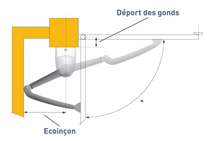

Etape 5 : Mesure des côtes d’installation et de la largeur des piliers
Avant de choisir votre automatisme de portail, il est nécessaire de vérifier la largeur et hauteur du ou des vantaux. Le calcul de l’écoinçon va également déterminer le type de moteur qui sera installé (à bras ou à vis sans fin). Enfin, le déport des gonds détermine l’angle d’ouverture possible en fonction des côtes d’installation de l’automatisme de portail que vous aurez choisi.
