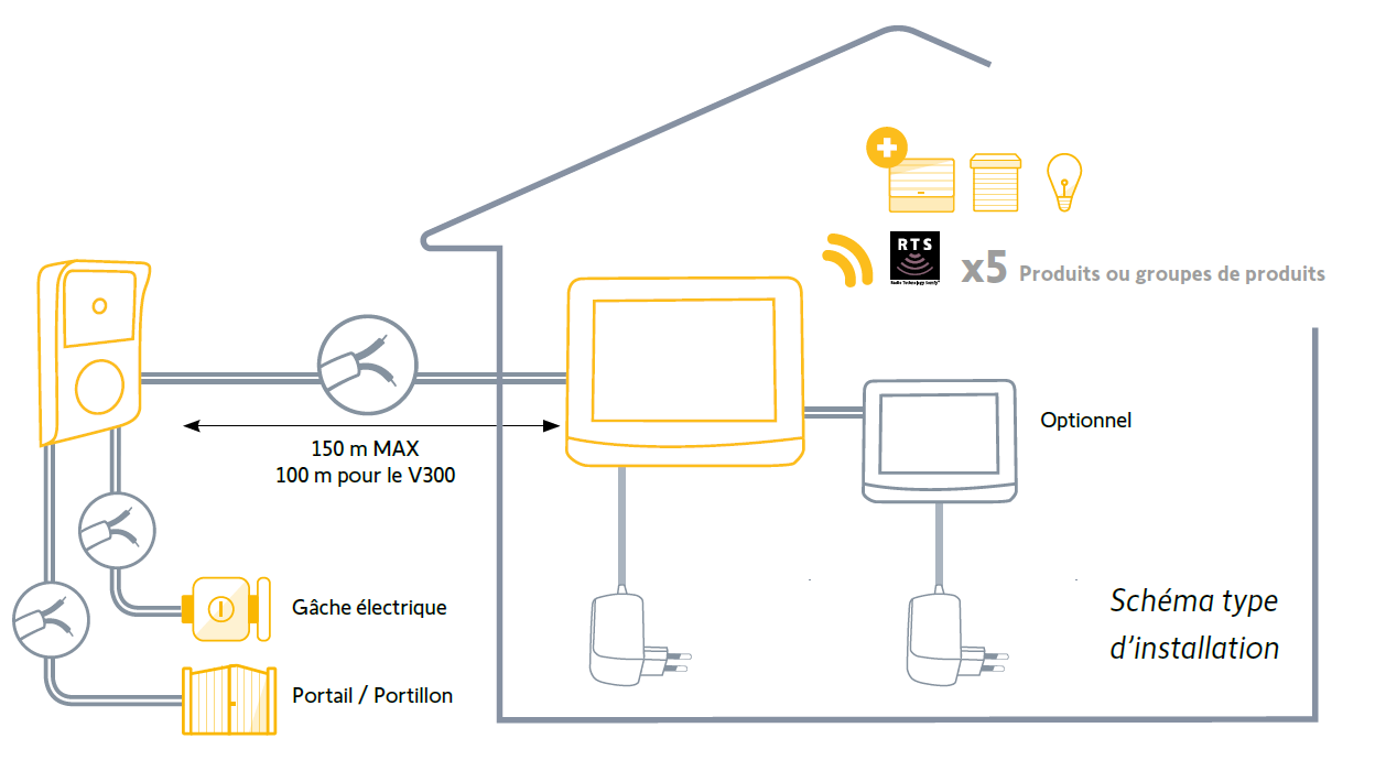

Le visiophone se compose d’un moniteur intérieur et d’une platine de rue. Le raccordement du moniteur intérieur à la platine de rue s’effectue à l’aide de 2 fils. La platine de rue peut ensuite être reliée à une motorisation de portail et le moniteur intérieur est alimenté par un transformateur 230v qui sera à brancher sur une prise murale traditionnelle. La distance maximale entre la platine de rue et le moniteur est de 150m pour le visiophone V100+ et 100m pour les visiophones V300 et V500.
Etape 2 : La gaine électrique
Une gaine électrique est nécessaire afin de passer les 2 câbles électriques qui connecteront le moniteur à la platine de rue. Le respect de la section de cable préconisée est importante pour la qualité de la transmission. Nous déconseillons de passer les 2 fils du visiophone dans la même gaine d'une alimentation 230v. Le bloc secteur livré avec le visiophone est du type double isolation et ne nécessite donc pas de raccordement au conducteur de terre.

Dans le cas où votre maison possède deux entrées, il est possible de raccorder un deuxième moniteur sur le premier afin de piloter la platine de rue depuis deux endroits différents.
